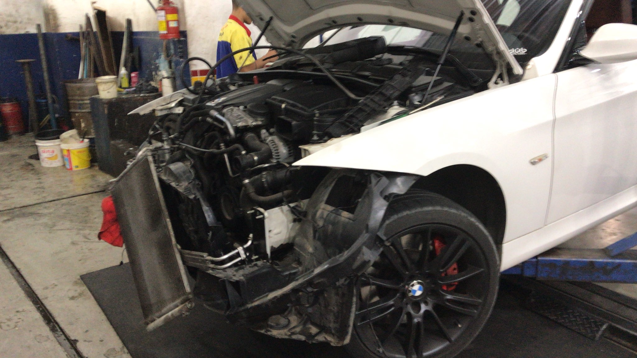

Mensagempor andregomes » 06 Mai 2018, 11:40
Bom, para ajudar quem possa ter o mesmo problema.
Levei o carro para verificar porque a agua estava baixando, como tinha trocado o reservatório eu já tinha descartado isso, tiramos toda a frente e tinha umas manchas perto do radiador.
Tiramos ele e levei para um lugar especializado em manutenção de radiador, mas nos testes de pressão nao apresentou nenhum vazamento.
Foi olhado todas as mangueiras e a unica q poderia apresentar problema, era as próprias ligações com o radiador, kit todo trocado ( mangueira com engate rapido ).
Novo fluido e agua e já estou a alguns dias e a agua nao baixou.. mas estou acompanhando.
