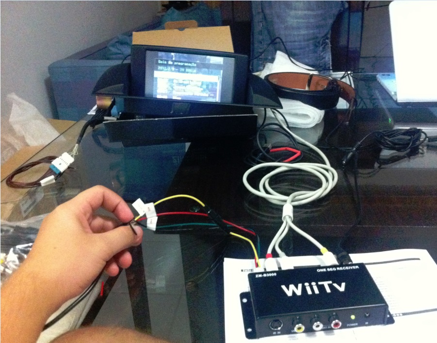

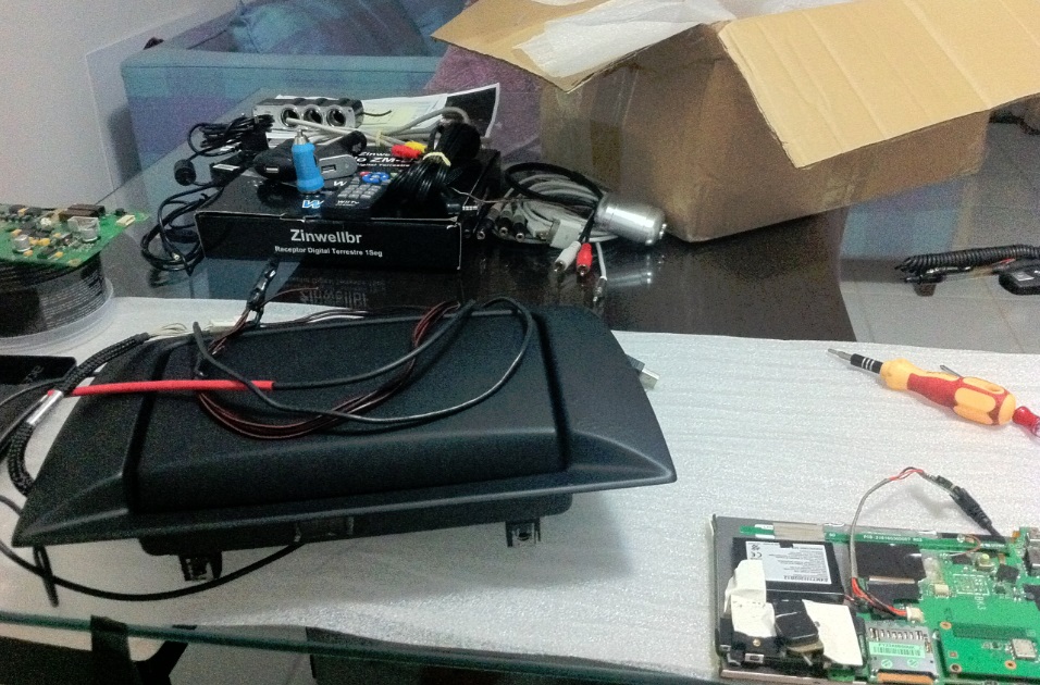

Comprei da espanha, a moldura original motorizada (abre quando liga o carro e desce quando desliga)
atualmente tirei o GPS BANK que tinha dentro e estou colocando um tablet android com WIFI + GPS : D

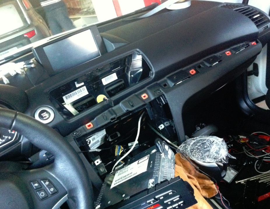

Mensagempor KKND » 30 Out 2014, 23:03
RESPOSTAS
1) O "porta objetos" no mercadolivre ou ferro velho, o modelo motorizado apenas no ebay
2) Sim, ridiculo, são 2 parafusos (veja as fotos)
3) SIm, passa por dentro ate o meio dos bancos dianteiros, onde tem um 12v e um p2 : )

Mensagempor KKND » 02 Nov 2014, 21:09
não, a da 130i é fixa, essa é da serie 1 da europa
comprei a carcaça e EU coloquei o GPS, estou colocando um tablet agora, pq waze / spotify é top :D
